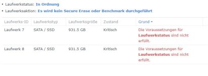

Ich habe noch 2 Crucial SSD eingebaut, und diese werden als unbekannt und Kritisch angezeigt.
Das Script läuft, die anderen Platten sind grün.
Hat jemand Crucial SSD verbaut die laufen?

Wie sind denn die SMART Werte der SSD?
Edit: Wann läuft das Script? Beim hoch und runterfahren?
Das Script läuft beim Starten. bzw. habe ich es auch händisch gestartet.
Die Smartwerte sind gut, ich habe gestern die SSDs ausgebaut und beide mit einem Test Programm überprüft. Beide Ok.
Und nach wieder Einbauen im NAS sind auch beide Smart-Tests im DSM mit in Ordnung abgelaufen.
Grüße

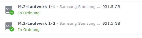

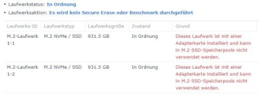

Ich habe die 2 Crucial SSD wieder ausgebaut, und mit der Adapter Karte E10M20-T1 2 Samsung M.2 SSD installiert.
Das ganze in einer RS2423+
Die neuen SSD werden auch erkannt, nur kann ich keinen Speicherpool erstellen.
Die Version des Scripts ist 3.1.62
Ist es in meiner Kombi gar nicht möglich einen Speicherpool damit zu erstellen?

Problem scheint hier die Adapter-Karte zu sein.
Da weiß ich nicht, ob das vom Script unterstützt wird. Müsstest du eventuell mal beim Entwickler auf GitHub anfragen.
Ich hab die Karte zwar auch in der RS820RP+ verbaut, aber nicht als Volume getestet, da die produktiv im Business läuft.
