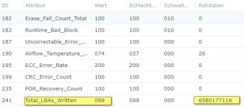

Vielen Dank @plang.pl . O.K. "SMART-Attribut" hatte ich schon (nach dem Schnelltest) gesehen und dachte diese Werte werden nur über den Schnelltest erzeugt.
Die Zahl finde ich etwas unhandlich 2400 TBW ergeben dann schon eine Summe :eek:
(aktuell=) xxxxxxx6580048324 (= 0,0025% der 2.400)
(2.400 =) 2638827906662400
Vermute ich richtig, daß wenn der Wert "099" auf ? "005" absinkt komme ich dem Ende nahe?
Nein, die werden immer geloggt.
So würde ich das sehen, ja. Zumindest erreichst du dann die vorgegebene TBW.
