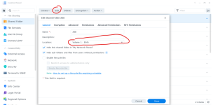

Eine SSD ausbauen. Neue HDD einbauen und als extra Speicherpool einrichten. VMs kannst du migrieren:
Bedenke aber, dass die VMs auf dem HDD deutlich weniger performant laufen, als auf dem SSD Pool.
Freigegebene Ordner verschieben:

- Freigegebene Ordner verschoben
