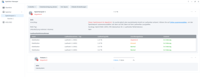

heute morgen wurde ich von roten LEDs an meiner DS416play mit DSM 7.1.1-42962 Update 5 begrüßt. Die Suche im Forum und Knowledgecenter hat leider nicht ausgereicht, um mir aufzuzeigen, was meine besten nächste Schritte sind. Hier der aktuelle Zustand:
Bedeutet:
- Es gibt nur einen Speicherpool und ein Volume
- Bestehend aus insgesamt 4 HDDs, 2x 2TB und 2x 4 TB
- Alle haben den Zustand "In Ordnung".
- "Freigegebener Ordner" lässt sich starten, dort kann ich aber mangels Speicherpool nicht viel machen
- Das Volume 1 ist schreibgeschützt, aber "File Station" öffnet sich auch nach langem Warten nicht
- Einzelne Dateien konnte ich per Netzwerk herunterladen, aber der Großteil bringt einen Fehler
Die mega wichtigen Daten habe ich glücklicherweise auch lokal, aber die einen oder anderen wichtigen Daten würde ich gerne noch sichern, scheine aber nicht drauf zugreifen zu können. Ich habe jetzt viele Optionen, z.B. HDD deaktivieren, Speicherpool entfernen, NAS neu starten. Was tue ich jetzt am besten?

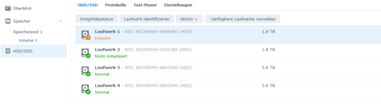

Nachdem ich die NAS neu gestartet hatte, bot sich mir ein leicht anderes Bild:
- Statt zwei Platten in 'Abgestürzt' sind es jetzt 1x 'Abgestürzt' und 1x 'Erkannt'
- SMART-Daten können jetzt abgerufen werden

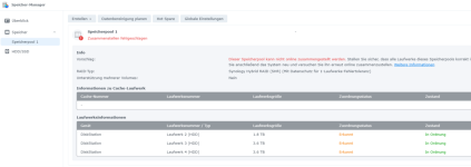

- Der Speicherpool behauptet, dass er online zusammengestellt werden kann, was jedoch nicht funktionierte
Daraufhin habe ich mir eine neue Festplatte besorgt, um die 'Abgestürzt' zu ersetzen, was aber im großen und ganzen leider keinen Unterschied gemacht hat.
- 1x 'Erkannt' und 1x 'Nicht initialisiert'

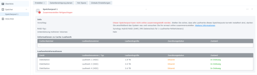

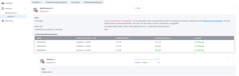

Hier ein paar Screenshots in den Konfiguration nach dem Neustart 1x 'Abgestürzt' und 1x 'Erkannt':
1_1_overview.png1_2_HDDs.png1_4_speicherpool pre.png1_5_speicherpool post.png
Hier ein paar Screenshots in der Konfiguration 1x 'Erkannt' und 1x 'Nicht initialisiert':
2_1_overview.png2_2_HDDs.png2_4_speicherpool pre.png2_5_speicherpool post.png

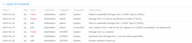

Und das hier habe ich auch noch gefunden:
Laufwerk 1 ist definitiv im Eimer

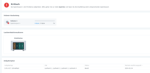

Guten Abend allerseits,
ich habe mit meiner DS216j mit einer 4 TB IronWolf jetzt leider das gleich Problem. Hier mitgelesen habe ich alles was angezeigt wurde mit usb-copy kopiert und mit free file sync überprüft/vervollständigt. Die Konfigurationsdatei (nur 30 KB) habe ich weggesichert und auch im Synologykonto sichern lassen.
Nach dem Kopieren ist aber der übrige Speicherplatz der 4 TB-Festplatten sehr unterschiedlich: Im NAS 0,3 TB frei, auf der externen 1.0 GB frei - könnten das Hyperbackup-Dateien sein? Hyperbackup konnte ich leider nicht starten, da der Dienst abgestürzt ist.
Beim Sichern ist mir sehr oft das Wort "recycle" aufgefallen, ich könnte vor weiteren Schritten also sicher sehr viel Speicherplatz freigeben.

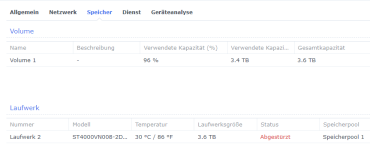

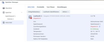

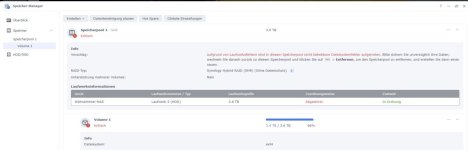

Der Screenshot ist vielleicht noch hilfreich (andere gerne möglich):
Jetzt ist die Frage, wie ich die Kuh vom Eis kriege:

Poste mal ein paar Screenshots vom Speichermanager, Speicherpool, Volume HDDs, jeweils aufgeklappt.
Alles andere klären wir danach.

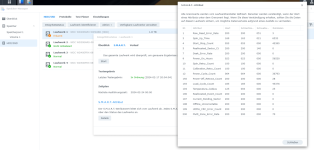

nachfolgend die Screenshots, ich hoffe das sind die gewünschten. Wenigstens habe ich das Glück(?) noch DSM 7.1.1 zu haben.
Viele Grüße,
Martin.Speichermaganger Überblick.jpgSpeichermanager HDD-SSD.jpgSpeichermanager Volume 1.jpgSpeichermanger S.M.A.R.T.-Attribut.jpg
Die HDD ist tot: ID 187/197/198.
Alte HDD ausbauen, neue HDD einbauen und frisch aufsetzen, dann Einstellungen und Daten rücksichern.
Danach aktuelles Backup mit Paketen und Daten anlegen.
