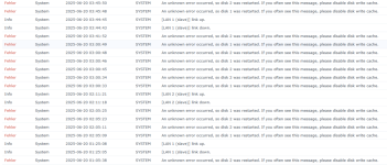

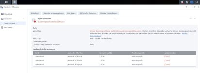

am Wochenende ist das Netzteil von meiner DS916+ kaputt gegangen. Jetzt habe ich ein neues bekommen und habe die DS wieder gestartet.
Leider sind beim Speicherpool Probleme aufgetreten und er lässt sich auch nicht mehr zusammenstellen.
Die Festplatte 2 wurde mir beim ersten Start noch als kritisch angezeigt. Also habe ich die DS einmal ausgeschaltet, Festplatte raus und wieder rein, neu gestartet und danach wurde die Festplatte als in Ordnung angezeigt, jedoch ohne Zuordnung zum Speicherpool.
Hat irgendjemand eine Idee wie ich meinen Speicherpool wiederherstellen kann?

Moin Sven, hast Du ein (halbwegs) aktuelles Backup?
Bevor Du die zweite Platte gezogen hast, wie sah der Speicherpool da aus? Die Laufwerke 1, 3 und 4 ok, Speicherpool degradet, weil Platte 2 kritisch?
Die Platten 1, 3 und 4 hatten dort auch schon den Status "erkannt". Die Funktion online zusammenstellen hat da aber auch schon nicht funktioniert.
Das sind die Werte der Platten 1 und 2

Disk [1] I/O error occurred. Device is not responding.
Disk [1] was removed from volume [Volume 1] due to I/O failure.
So hat es angefangen laut Synology-Log.
Da ich am Wochenende unterwegs war und der Rest der Familie am nächsten Tag vom ständigen Gepiepe genervt war, wollte ich die DS aus der Ferne herunterfahren. Ich hatte aber schon keinen Zugriff mehr.
Dann hat meine Frau den Stecker der USV gezogen, damit die DS herunterfährt. Das hat auch geklappt.
Dann wollte ich die DS am Sonntag wieder starten, jedoch war dann das Netzteil defekt.
Mit neuem Netzteil hat der Start wieder funktioniert, mit dem jetzt bekanntem Problem.

Ok, das sieht nach SMR Problem aus.
1. Ticket bei Synology aufmachen, vielleicht können die den Speicherpool retten
2. ontrack oder andere Firma kontaktieren
3. Mal überlegen, ob ein Backup vielleicht sinnvoll wäre.
Edit: Hast du den Neustart schon versucht, wie in der Fehlermeldung beschrieben?

Ich sehe keine Fehlermeldung in der ein Neustart empfohlen wird.
SMR HDDs antworten teilweise zu langsam und das Software RAID denkt dann die HDD wäre defekt und meldet sie ab.
Ja, genau das und die Erkenntnisse aus diesem Thread.
