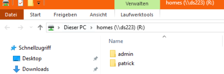

Zumindest hier ist die Eingabe ja falsch, da fehlt doch die Freigabe hinter \\DS923\homes
Bei mir gehts jedenfalls:
