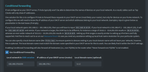

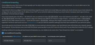

8. Pihole Settings für Conditional forwarding

Trag mal beim Conditional Forwarding im letzten Feld noch "fritz.box" anstatt "local" ein und wiederhole "nslookup DS923"

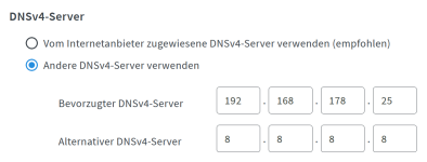

Was ich noch machen werde, ist, DNS direkt über die Fritzbox zu steuern. Sprich, den Haken "anderen DNSv4 Server verwenden" bei der Fritzbox mal raus machen und erneut testen.

1. FritzBox DNSv4-Server von Raspberry Pi mit PiHole auf Fritzbox umgestellt

4. nslookup, wenn dns-server raspberry pi mit pihole ist und conditional forwarding local domain name "fritz.box"

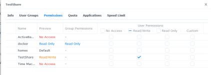

6. Anlage "TestShare"-Shared Folder und "TestShare"-User
6.1 Datei Explorer -> add network location
6.2 \\192.168.178.53\homes --> login mit neuem user --> Access is denied

bzgl. DNS-Server:
NSlookup bleibt die Gleiche, auch wenn ich pihole deakiviere und in der Fritzbox nachfolgende Einstellung vornehme.
