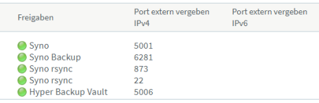

Gemäß dieses Artikels (https://kb.synology.com/de-de/DSM/t...Synology_NAS_or_file_server_with_Hyper_Backup) habe ich die Freigaben auf der Ziel-Fritzbox angelegt (nur HTTPS, nicht HTTP):

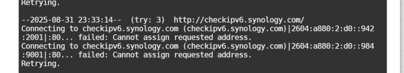

Ich habe auf die Ziel-Syno aktuell nur per TeamViewer Zugriff - also auch nicht per SSH.
Daher muss ich das irgendwie über die DSM ausführen. Das habe ich nun via des Container Managers gemacht.
Die IPv4 Adresse liefert eine index.html mit der public IPv4 Adresse meiner Syno.
Wenn ich jedoch die IPv6 Adresse aufrufen will, bekomme ich das hier:
... in einer Schleife.
Kann man daraus etwas ableiten?

Denke ich auch. checkipv6.synology.com spricht nur IPv6.
