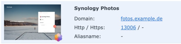

Ich denke soweit ja. Allerdings steht da dass die Domain bereits verwendet wird… vielleicht weil ich das bei Anwendungen hinterlegt habe?
Ja, jede Subdomain kann nur einmal verwendet werden.
