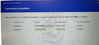

In der Anzeige ist die Festplatte 1 mit der kompletten Bezeichnung genannt und bei Festplatte 2 fehlt die Bezeichnung nach dem - :
Festplatte 1: ST4000VN006 - 3CW104
Festplatte 2: ST4000VN006
Bedeutet dies, dass die Festplatte 2 defekt ist oder hat dies keine Auswirkungen?

Anbei noch die Screenshots. Ich könnte die Meldung zwar weg klicken, aber nicht das ich dann hinterher ein Problem bekomme wenn ich alles eingerichtet hab.
Am besten wird sein das ich die eine Festplatte umtausche, oder gibt es eine Möglichkeit zu prüfen ob die Platte dennoch funktioniert?

Bei Laufwerk 2 fehlt unter Modell auch was in der Bezeichnung…
