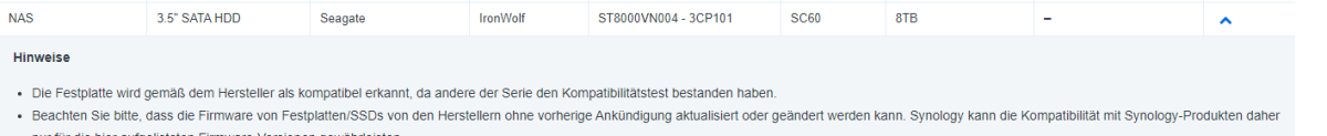

Wenn ich auf die Kompatibiliätsliste von Synology schau, sehe ich, dass für DS923+ oder DS1522+ wohl nur die ?neueren? "ST8000VN004 3CP101" aufgeführt sind.
Ist das auf der Liste jetzt eben das Phänomen, dass Synology nur die neuesten Platten mit den aktuellen NAS getestet hat oder ist mit der "ST8000VN004 2M2101" im DS923+ / DS1522+ ein Problem zu erwarten?
Hat jemand hier im Forum Erfahrung mit der Komibination DS923+ / DS1522+ und "ST8000VN004 2M2101"?
Ich sehe keine Möglichkeit bei den Händlern genau "ST8000VN004 3CP101" zu bestellen - selbst bei Seagate finde ich keine Hinweise auf die unterschiedlichen Suffixe?!
