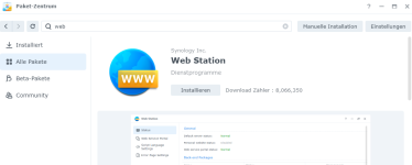

Ist das Paket Web Station installiert? Weil wenn nein, dann leitet DSM einen eigentlich auf die Ports um. Installier das mal und probier es dann.

Super, das war der Hinweis :) . Jetzt klappt es. Ich Danke Dir vielmals!

ich nutze die Synology nicht als Reverse Proxy und dachte die DS leitet einen immer um, wenn die Webstation nicht vorhanden ist. Aber dann wird da ja noch was anderes nicht stimmen bei ihm.

Hmm, das macht mich jetzt nachdenklich. Webstation war nicht installiert, nach der Installation hat es geklappt. Wo könnte ich noch einen Fehler haben?
