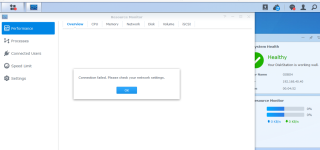

Kann mir jemand sagen was da nicht funktioniert?
DS216, DSM6.2
alles geht und arbeitet
nun wollte ich kurz was schauen am Resource Monitor, aber der sagt ich soll was Netzwerk schauen. Ich sitze vor der Kiste, nur über einen Switch verbunden, alles andere geht.
Das sind die oftmals nichtssagenden Fehlermeldungen bei Synology. Hast du das NAS mal neu gestartet?
Reaktionen: Ronny1978
starte den RecourcenManager direkt aus dem Paketzentrum, dann funzt er wieder, ist ein bekannter Bug.
Neustart, anderer Browser, Systempartition anschauen (ist die voll?)
ja , das habe ich als erstes
hmm, kann den dort aber nicht finden, weder installiert noch im Angebot
die war mal voll, das wurde aber behoben
anderer Browser versucht, genau gleich
es ist also nicht so dass es gar nicht da wäre, es fängt an seine GUI zu zeigen, dann dreht Rad etwa 15sek und dann erscheint die Meldung
kann man es irgednwie via CLI reparieren?
