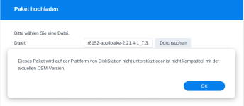

Moin, ich wollte nun meine DS418play per USB Adapter aufrüsten. Allerdings bekomme ich einen Fehler bei der Installation. Ist apollolake nicht die richtige Architektur? Oder muss ich noch irgendwo was aktivieren?
Danke
Hast Du die Maßnahmen nach der Fehlermeldung unter SSH auch durchgeführt?
Edit: apollolake sollte stimmen
