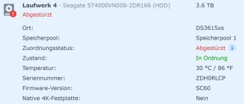

NAS hat eine Warnung für das "Volumen 1" gemeldet (Volumen verschlechtert). Laufwerk 4 (eine 4TB Seagate ST4000VN008) wurde nicht mehr angezeigt - nur noch Laufwerke 1 bis 3. Dann NAS ganz runtergefahren inkl. auschalten, wieder eingeschaltet. Laufwerk 4 wird wieder angezeigt als "In Ordnung" aber "Abgestürzt".
IronWolf. und SMART-Test durchgeführt: kein Fehler.
Nun dachte ich mir, starte ich die Reparatur. Allerdings kommt die Meldung: "Nicht genug verfügbare Laufwerke für die Reparatur dieses Speicherpools".
Was tun?
Laufwerks-Nummer:
Jetzt kommt etwas seltsames. Das DSM sagt, die Ursache wäre Laufwerk 4. In der NAS-Darstellung wird ebenfalls Einschub 4 angezeigt.
Beim Blick auf das NAS fällt mir jedoch auf, dass die LED von Einschub 3 nicht leuchtet (das war vor dem Aus/Einschalten des NAS). Nach dem Neustart leuchtet Einschub 3 wieder. Dann habe ich für Laufwerk 4 die Benachrichtigungs-LED-Funktion aktiviert, also LED dauerhaft orange leuchten lassen. Und was leuchtet dauerhaft: Einschub 3!
Wie ist das zu erklären? Welches Laufwerk/Einschub ist nun das defekte Laufwerk?

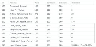

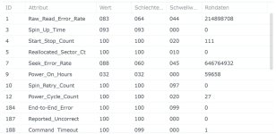

Poste mal die SMART Werte Details der HDD4, SMART Test kannst du weglassen, stresst nur die HDDs.
Ich würde mal HDD4 ausbauen und die Seriennummer abgleichen mit den Angaben im Speichermanager.

Die SMART-Werte sehen m.E. gut aus.
Jetzt das Ergebnis des Seriennummerabgleichs: Das defekte Laufwerk 4 steckt tatsächlich in Einschub 4, so wie es die NAS-Grafik anzeigt. Allerdings leuchtet die LED von Einschub 3. Hab das extra noch einmal überprüft. Offenbar sind LED 3 und 4 vertauscht. Sehr ärgerlich, zumal als das Gerät neu gekauft wurde es gleich ausgetauscht wurde von Synology, weil beim Neugerät einige LEDs gar nicht gingen. Dann kam das Ersatz-NAS und hier sind offenbar die zwei LEDs vertauscht. Wie das gehen kann, keine Ahnung. Ich glaube, die LED sind fest auf einer Platine, da kann man keine zwei Kabel vertauschen. Vielleicht sind sie einzeln irgendwo gesteckt auf dem Mainboard und, falls ich das Teil mal wieder aufmache, kann das umgesetzt werden.
Das erklärt auch, dass die LED von Einschub 3 aus war, als der Fehler auftritt.
Super Idee mit der Seriennummer!

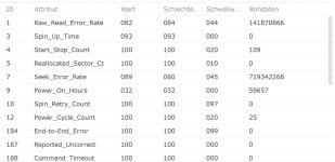

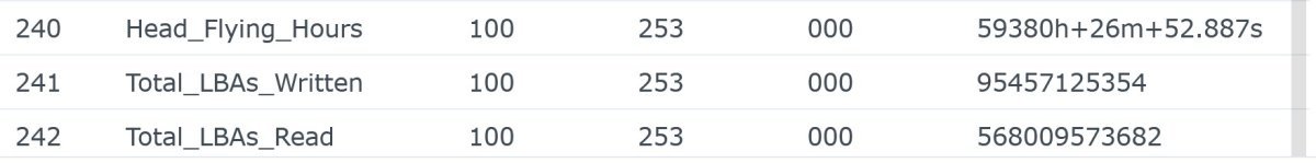

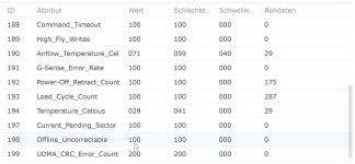

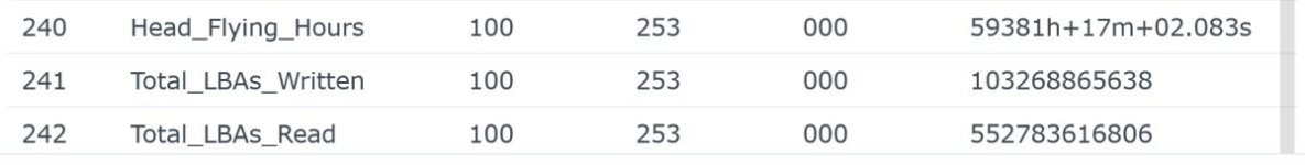

Wenn ich die SMART-Werte von Laufwerk 4 (defekt) mit dem Laufwerk 3 (ok) vergleiche, sehe ich da keinen nennenswerten Unterschied. Beide Laufwerke sind, wie man sieht, gleichlang in Betrieb.

ID 188 fällt mir auf, würde mich aber auch nicht beunruhigen, wenn es bei der 1 bleibt. Ich kann Dir leider nur die SMART-Werte kommentieren, was bei Dir gerade im Argen ist, da habe ich leider keine Idee.
10.107
3.645
414
ID188 ist auffällig
Edit: würde ich beobachten, wenn der nicht steigt passt alles.

Sieht auf dem erstem Blick auch ok aus. ID188 könnte was sein , aber auch nur mal so .
Aber irgendwas ist aufjedenfall.

ID 188 mit Wert 1 ist aber Laufwerk 3, dass nicht ausgefallen ist!
