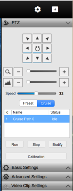

So wie ich das sehe, wäre das in der Kamera aber auch programmierbar. Siehe hier aus der GUI von meiner Kamera:
Ob es geht, weiss ich nicht. Meine Kamera hat bewusst eine feste Einstellung, folgt aber dann Personen, sobald diese ihren Bereich betreten.
