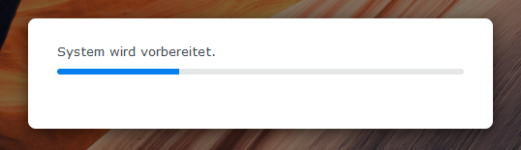

Ok, ich warte noch immer. Es hat sich nichts geändert, d.h. die DS920+ist zwar pingbar, aber im WebGUI steht noch immer das:
Die blaue Power-LED blinkt (schnell), und über den Syno Assistant wird sie nicht gefunden.
Wie lange kann das denn dauern? Was läuft da gerade ab? Ich nehme an, dass ich weiter warten sollte, und dass ein Hard-Reboot jetzt es noch schlimmer machen könnte.
