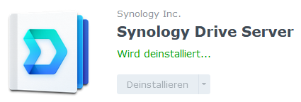

USV ist angeschlossen und funktioniert auch. Einen Neustart der DS920+ habe ich veranlasst - dabei kam die Warnung, dass eine Deinstallation im Gange sei und ein Neustart daher u.U. auch mit Datenverlust und Problemen einhergehen könne. Trotzdem habe ich den Neustart gewagt - und der dauert inzwischen ca. 15 Minuten an: "System wird vorbereitet" im Browser, die blaue LED am Power-Knopf blinkt, mittels Ping erreiche ich die DS920+ schon, aber im Synology Assistant wird sie noch nicht gefunden (die anderen schon).
