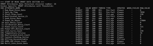

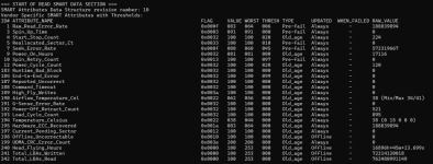

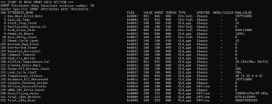

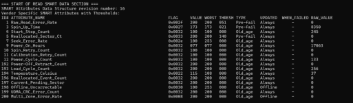

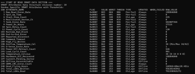

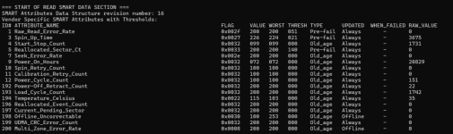

Als dieses Gerät im produktiven Einsatz war, habe ich den Cache eingebaut. Ich habe ihn dummerweise nicht ausgebaut. Das Entfernen jetzt brachte nichts, das Problem mit dem Speicherpool besteht weiterhin. Kann sich jemand, bevor ich ein Ticket aufmache, die Platten ansehen?

Bei den SMART-Werten fällt mich nichts Problematisches auf. Viel Erfolg mit Synology!
Edit: Falls Synology auf die DS drauf will, vorher etwaig verbauten Nicht-Synology-RAM ausbauen.
HDDs sind alle in Ordnung, ich befürchte der Cache hat den Fehler verursacht.
