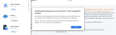

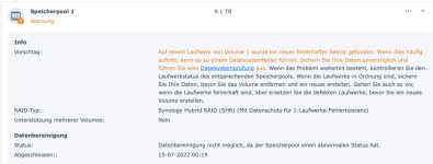

Hallo liebes Forum,
ich habe bereits einige Einträge dazu gefunden. Leider bringt mich kein Artikel weiter, um den Fehler zu beheben.
Wie ihr erkennen könnt, habe ich Docker bereits beendet, auch per SSH.
Leider erscheint immer wieder diese Meldung, auch nach einem Neustart - mit nicht gestarteten Diensten -
Die Protokolle habe ich bereits geleert in der Hoffnung, dass irgendwelche Fehlermeldungen durch die HDD erscheint.
Leider (auch auch gut so) nicht.
Könnt ihr mir weiterhelfen?
Danke.

Stopp mal alle Pakete, die du stoppen kannst. Die zweite Meldung muss ja nicht unbedingt stimmen.
Hell-gee
17. Jul 2022
Moin, vielen Dank für die schnelle Rückmeldung.
Das habe ich auch probiert. Leider ohne Erfolg. Kann man über die Konsole per Kommando alle Dienste stoppen? Natürlich ausgenommen Telnet.
Hell-gee
17. Jul 2022
Moin Benares, ich habe alle Dienste /Pakete über die Oberfläche gestoppt.
Welche Möglichkeiten habe ich den über eine SSH Sitzung unter DSM 7?
Kannst Du mir dabei weiterhelfen?

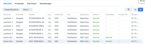

1. Frage: Aktuelles Backup vorhanden?
2. Frage: Kannst Du bitte mal die SMART Werte der Platten posten?

zu Frage1: Nein, ein aktuelles Backup liegt nicht vor.
zu Frage2: die Screenshots hänge ich an.
Schon einmal vielen Dank für die Unterstützung.
