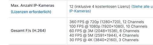

Ich sehe gerade, deine Version ist die aktuellste.
Ich sehe aber auch, dass dein NVR mit 6 Kanälen bei ca 3-4mp nur 60 fps kann. Dein Mainstream hat schon 12fps. Das sind schon 60 fps bei 5 Kameras. Dann noch der Substream mit 5*8fps, das ist zu viel für dein NVR.
