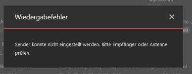

Hi,
mein PLEX bringt mich zum Wahnsinn:
Fehler:
Wiedergabefehler
Sender konnte nicht eingestellt werden. Bitte Empfänger oder Antenne prüfen.
Das betrifft die RTL Sendergruppe ( RTL, VOX etc.)
Andere Kanäle funktionieren.
Der Fehler tritt an allen Geräten auf, es liegt also am Server!
Ich habe nun auf PlexMediaServer-1.32.5.7349-8f4248874-x86_64_DSM7 geupdatet (Als Test).
Alles neu eingerichtet, Fehler besteht weiter. Wenn ich die letzte 1.29er Version installieren, läuft alles.
Nun kommt aber das große "Aber" - Seit einem Testupdate auf 1.40 Version, kann ich keine niedrigere Version mehr starten. Plex beendet manuell das App. Nur noch ab 1.40 läuft Plex, alles darunter wird immer beendet. Somit kann ich die 1.29 nicht mehr installieren, wo alles lief.
Im Plex Forum gibts keine Hilfe dazu!
