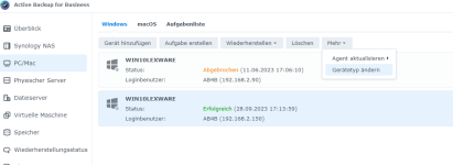

Windows mit Active Backup for Business auf die DS sichern und dann als VM "exportieren" in zwei Schritten, erst Gerätetyp ändern und dann physissche Server Wiederherstellen, siehe BIlder.
