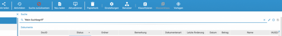

Hab das vorhin genauso probiert, aber irgendwie hat es nicht angezeigt... Vllt. muss ich das einfach noch besser üben ;-) Ich behalts auf jeden Fall im Hinterkopf damit zu üben!Volltextsuche: Nicht auf den Stift klicken, sondern den Suchbegriff gleich in das Feld hineinschreiben (neben der Lupe) und dann Return.
Du kannst auch noch mit einem Tilde-Zeichen arbeiten, dann findet er alle Begriffe, die so ähnlich klingen (also wenn Du "Meier" suchst, wird Dir auch "Meyer", "Meir", etc. ausgespuckt). Sieh da mal im Handbuch nach, da ist das genau beschrieben

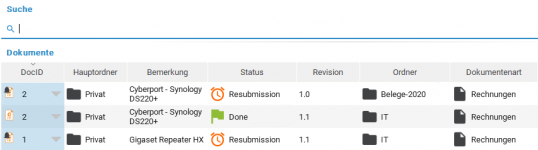

| Privat | Cyberport - Synology DS220+ | Resubmission | 1.0 | Belege-2020 | Rechnungen | 2021-04-12 18:51:23 | 2021-03-24 | XXX | 2022-03-01 |

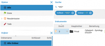

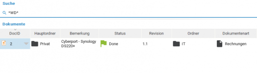

Genau so habe ich das auch eingegeben. Wenn ich z.B. nach "*WD*" suche, dann erscheint mir jetzt nur 1x die Cyberport-Rechnung (nämlich die, welche auf Erledigt und im Ordner "IT" ist). Die Rechnung im Ordner "Belege-2020" wird dort gar nicht erst angezeigt, obwohl das dieselbe Rechnung ist. Irgendwie seltsam...Ist ja merkwürdig mit der Volltextsuche - so sieht es bei mir aus. Gefunden werden nun alle Dokumente mit den Worten: "mein Suchbegriff"
