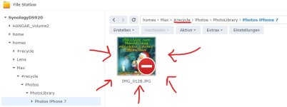

Und genau diese blöde Einstellung hat mir ca. aus den 8 Jahren Handyvideos gekostet!
Habe versehentlich aus dem Album VIDEOS in Synology Photos alle Videos gelöscht da ich dachte, dass ich nur auf dem Handy lösche - wollte vor dem Urlaub Speicherplatz freigeben.
Dann dachte ich oh, nicht schlimm es gibt ja Papierkorb - naja falsch gedacht!

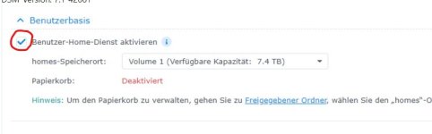

Kann es sein, dass ich die DS920+ schon von ganz Anfang an falsch installiert habe und deswegen mein Papierkorb nicht aktivierbar ist? Also in rot Deaktiviert steht?
Vermutlich, ist der Papierkorb für den Ordner Systemsteuerung -> Freigegebene Ordner -> /homes deaktiviert. Auf diesen Ordner re. klick -> Bearbeiten -> dort Papierkorb aktivieren.
Und seinen wir mal ehrlich: ohne funktionierenden Papierkorb eine DS zu betreiben ist irgendwie komisch, oder?
Ja, wäre schon komisch, versuch mal alle Papierkörbe deaktivieren (nur die vom Homedienst) dann den Homedienst deaktiviern.
Dann Homedienst wieder aktivieren und dann wieder alle Papierkörbe der Ordner vom Homedienst zu aktivieren.
Ich hatte da auch mal den Wurm drinn, ich erinnere mich wage, daß es hierdurch wieder funktioniert hat.
Reaktionen: Kriegsgeier
"dann den Homedienst deaktiviern"
das wollte ich auch ausprobieren nur zerschieße ich mir da nicht irgendwelche Strukturen?
Meine Mitbewohner fressen mich diesmal auf :)

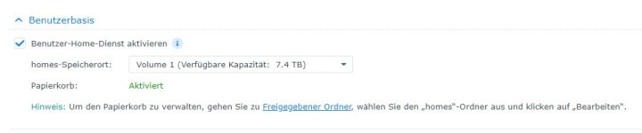

Wenn du ihn deaktivierst und wieder aktivierst, werden auf jeden Fall keine Dateien verändert/gelöscht
Also ich habe das gerade auf meinem Testsytem mal für Dich gemacht, alles da geblieben und hernach wieder da gewesen.
krass! Es hat funktioniert!!!
Ich danke dir für deine Hilfe! JUHU!!!
