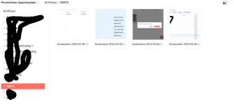

mach einen Ordner TEST2 und leg dir 4 Bilder hinein
Dann schau dir an was nach dem Hineinlegen der 4 Bilder passiert, vor allem wie der Ordner TEST2 jetzt aussieht.
Seine Bildansicht meine ich.
Das fatale ist, das bei nur einem Bildinhalt im Ordner, das Ordnerdeckblatt von diesem einem Bild genommen wird, es schaut vermeintlich wie das Bild aus das du löschen willst, in Wirklichkeit löscht du aber den Ordner und nicht das darin befindliche Bild.

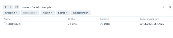

so gemacht. Nur ein Bild davon gelöscht homes>Daniel>#recycle>leer

ja und jetzt markier das erste Bild einmal linke Maustaste anklicken, weißer Haken mit roten Kreis sollte danach im Bild sein.
RECHTS UNTEN im roten Rahmen auf Papierkorb klicken
Bild löschen - JA.
Da sollten danach nur mehr 3 Bilder zu sehen sein.
genau so gemacht

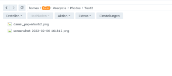

ok, du siehst jetzt hier nur mehr 3 Bilder und jetzt sollte das gelöschte Bild eigentlich hier sein
homes/Daniel/#recycle/Photos/Test2/gelöschtes_bild.jpg
da muss in einem der #recycle Ordner jetzt Photos und Test2 zu finden sein und darin das gelöschte Bild

Lösche ich jetzt ein Bild aus AllPhotos Test2, siehe Bild oben,
dann finde ich das gelöschte Bild hier wieder:
Noch mal ALLPhotos nennt sich aber auf Ordnerebene nur Photos
Hier noch die Baumansicht:
die Nummern zeigen wie ich mich in der Filestation zu den gelöschten Bildern bewege.
Die Pfeile/Dreiecke welche NACH UNTEN zeigen mit ihrer Spitze sind immer die geöffneten.
Test zwei zeigt das Dreieck nach rechts da ich diesen Ordner ausgewählt habe mit linker Maustaste, er ist blau/grau hinterlegt, daher sehe ich rechts im Hauptbildschirm die gelöschten Dateien in dieser Ansicht in der Filestation
Noch mal ein ganzes Bild mit Baumpfad und gelöschten Photos

also zusammengefasst ich hab ingsesamt drei #recycle alle sind leer nach löschen aus Synology Photos
Papierkorb funktioniert bei Filestatation wunderbar
Nur wüsste ich nicht was, du kannst den Papierkorb aktivieren in den freigegebenen Ordnern, haben wir beide gleich gemacht und mehr ist da ja nicht zum Einstellen.
im Bild #20 bist du schon in Photos und nicht im Papierkorb.
Da musst du hin:
das ist der Papierkorb im roten Rahmen, da ist aber derzeit bei dir nichts drinnen weil da kein Dreieck ist!
Vergleiche bei mir ist da ein Dreieck nach dem Bilder löschen
in #recycle ist nichts drinnen nach dem Löschen.

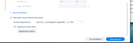

LÖSUNG LÖSUNG LÖSUNG
jetzt gehts
Reaktionen: Kurt-oe1kyw
ahhhhhhhhhhhhhhhhhhhhhhhhh, ja daran habe ich auch nicht mehr gedacht.
Prima das es jetzt läuft.
Reaktionen: Benares
Ist aber auch eine selten dämliche Einstellung, wenn man unter Freigegebene Ordner > Homes schon Einstellungen treffen kann (der auch erst "sichtbar" wird, wenn man den Benutzer-Home-Dienst aktiviert (bin mir grad nicht mehr ganz sicher)) hier nochmal "dieselbe" Einstellung setzen zu müssen.
Und was macht man, wenn man dort gar kein Häkchen aktivieren kann :(
steht nur:
Papierkorb: Deaktiviert
