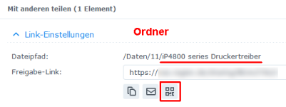

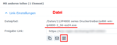

Seltsam, ich finde bei mir keinen Unterschied zwischen einer einzelnen Datei oder einem Ordner. Es funktioniert einfach genauso wie Du es möchtest.

Hallo Metalworker,
vielen Dank für die schnelle Antwort. Ich generiere in der File Station unter Share für eine PDF Datei (4 MB) einen QR Code. Den kann man dann einscannen und der Download beginnt - über das Internet. Funktioniert hervorragend und da es nicht so viele Zugriffe auf die Datei gibt ist das auch kostentechnisch kein Problem. 150 GB Datenvolumen kosten hier 180 Euro im Monat.
Wende ich das gleiche Verfahren auf den Ordner an komme ich auf dem Handy zur File Station und könnte jetzt da die Dateien und Ordner manuell auswählen und herunterladen. Das ist aber leider zu kompliziert. Das muss über einen Click gehen, so wie bei der Pdf Datei.

Hallo Crashcandy,
genau, bis dahin gibt es auch keinen Unterschiede. Wenn man aber den QR Code einscannt beginnt der Download bei einer z.B. PDF Datei sofort aber bei einem Ordner öffent sich dann die File Station auf dem Handy. Von dort könnte man dann natürlich die Datein und Unterordner auswählen und downloaden aber das ist zu kompliziert und aufwendig - leider.
