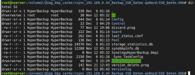

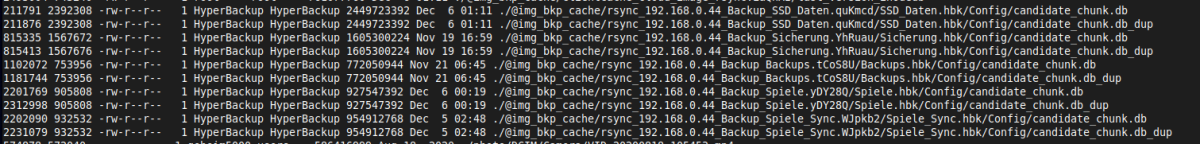

diese Dateien sind nach dem Umzug zurück geblieben, laut Suche sind diese über 500MB jeweils groß.
Ich vermute das sind auch überbleibsel von den Backups, passt auch weil es die letzten Backups sind die gelaufen sind als mir das Problem aufgefallen ist.
Ich werde diese einfach mal löschen
Das liegt in den Verzeichnissen

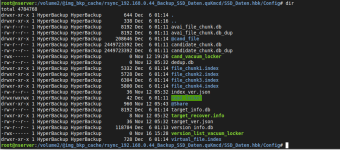

und noch der Inhalt von dem Config Ordner.
Anscheinend hat Hyperbackup auf den SSD's die Daten zwischen gespeichert, warum auch immer. Und diese wurden nach Abschluss nicht gelöscht.
Die Screens sind jetzt zwar von SSD_Daten, sieht bei den anderen aber genauso aus.

Nochmaliges Edit: auf Volume 1 wurden die Ordner beim Backup auch angelegt, die Candidate_chunk.db ist dabei gleich groß.
Erstellt wird diese scheinbar nur bei rsync Aufgaben.
