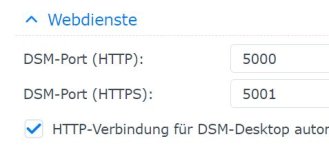

Die Diskstation ist über 5000 garnicht erreichbar, nur über 5001. Automatische Umleitung von http auf https ist aktiv.

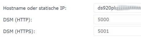

Ich habe mich schon gespielt mit Port des DSM eintragen oder leer lassen, ändert leider nichts.
aber sollte dann eben die Umleitung auf https eben nicht automatisch passieren?

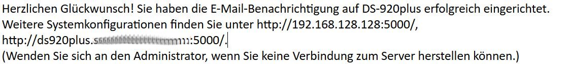

wenn ich ein Mail bekomme mit:
...For further system configurations, please visit http://192.168.40.20:5000/....
dann klicke ich auf den Link mit 5000, dann geht der Browser auf und wird dies automatisch zu https, also 5001 umgeleitet wenn 'automatisch weiterleiten aktiviert ist
Port 5000 ist aber nicht offen, alao funktioniert die Weiterleitung nicht. Der Browser versucht auf 5000 zuzugreifen und meldet dann Fehler. Port 5000 soll aber auch zu bleiben.

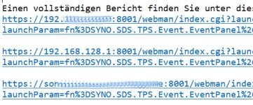

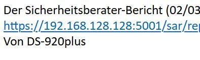

Zuhause bei meinem NAS wird direkt https und Port 5001 in die mail geschrieben. Ich kann aber nicht finden was ich da anders eingestellt habe. In der Firma funktionierts leider nicht. Deshalb meine Frage :)

Das wird über das Anmeldeportal -> DSM geregelt und ist blöd zu ändern, weil in der Email nur der http ausgegeben wird und wenn der bei dir nicht offen ist, was gut ist, dann funzt der Link in der Mail nicht.
Bei mir Zuhause klappts...
In der Firma aber nicht. Irgendwo muss da noch wo was versteckt sein zum umstellen....
Und natürlich wärs praktisch wenn da statt der IP überhaupt gleich die Domain stehen würde.

die Domain steht dann dort, wenn du den Link auch über die Domain erstellst. Also über Domain einloggen und Link erstellen.
Tatsächlich...
Aber dann wieder mit Port 5000... obwohl ich mich ganz klar verschlüsselt über 5001 eingeloggt habe.
Also egal wie mans dreht, man bekommt immer das falsche angezeigt oder wie?
