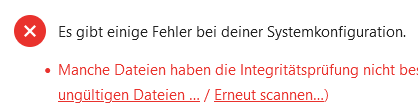

Wo du das grade ansprichst, da hab ich seit dem Wechsel von 27.0.1 zu 27.0.2 (Docker-Version) plötzlich Probleme:
Er meckert aber eine Datei an, die er selber beim Start erezugt:
Technical information
The following list covers which files have failed the integrity check. Please read
the previous linked documentation to learn more about the errors and how to fix
them.
Results
- core
    - EXTRA_FILE
        - nextcloud-init-sync.lock
Raw output
Array
    [core] => Array
            [EXTRA_FILE] => Array
                    [nextcloud-init-sync.lock] => Array
                            [expected] =>
                            [current] =>
Ich hab bei Nextcloud auf Github mal einen Issue aufgemacht.

@maalik Kannst du mal in den Nextcloud-Ordner schauen, ob er bei dir diese "nextcloud-init-sync.lock" angelegt hat?
Und wenn ja, welche Rechte sie hat? Du müsstest ja 27.0.2 von vorne rein haben.
Im html-Ordner? Ja, liegt dort. Hat aktuell 777, aber das liegt auch an mir, weil ich ja alles Berechtigungen mehrmals manuell geändert habe.
