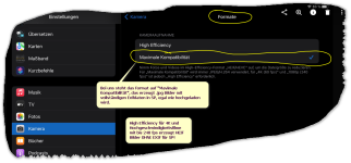

Was Heic betrifft, hast Du evtl. diese Funktion aktiviert? (auf dem Handy)
Ich habe High Efficiency eingestellt wegen HDR etc.
Also beim BackUp funktioniert alles wie es soll. Die Geolocation aus dem Dateieigenschaften werden übernommen. Beim UploadLink nicht. Auch nicht, wenn man ein Bild welches Geolocation hat auf dem PC von Synology Photos runterlädt und über einen Upload-Link wieder hochlädt.
LiveFotos funktionieren auch nicht, denke liegt aber an iOS da aus der Fotorolle ein jpeg genommen wird.

1. Muß man nicht, aber empfiehlt sich.
2. Ja, schau Dir die Einstellungen im Bild oberhalb an, der Haken darf nicht gesetzt sein. Max. (Kompatibilität Haken wegnehmen)

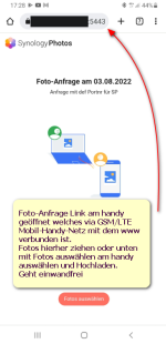

Langsam sonst wird es für Mitleser verwirrend, daher im Detail:
du hast im DSM > Hauptmenü > Systemsteuerung > Anmeldeportal > Register "Anwendungen" > die Zeile "Synology Photos" markiert und danach oben auf die Schaltfläche "Bearbeiten" > neues Fenster > hier kannst du dir jetzt deine separate, eigene Synology Photos Loginwebseite erstellen und konstruieren, also unter Anmeldestil mit Bearbeiten dein eigenes Hintergrundbild auswählen, dein eigenes Logo, deine eigenen Texte usw.
UND du hast dort NUR (!) den benutzerdefinierten Port https zb den Vorgeschlagenen 5443 eingetragen und mit Speichern bestätigt?
Wenn ja, schaut deine Anmeldeseite für Synology Photos zum Einloggen dann zB mit eigenem Bild mit Port 5443 so aus:
Du erstellst in Synology Photos danach den Freigabelink: (*)
Du versendest diesen Link dann an Freunde/Bekannte usw usw, diese erhalten den Link via WhatsAPP, Email, Chat, mit was auch immer und Öffnen diesen Link von dir mit ihrem handy/computer mit dem dortigen Webbrowserprogramm:
Das funkioniert einwandfrei und von überall auf der Welt.

Wie schaut das nun aus bei den Personen welchen ihr den Foto-Anfrage Link gesendet habt.
Die Person klickt auf den Link und bekommt den Startbildschirm zum Hochladen seiner Fotos zu sehen.
Wiederholung: JEDER (!) der den Link hat/kennt wird diese Seite sehen und kann Bilder Hochladen in den von euch definierten "Upload-Ordner"!
So wie im Bild oben erscheint die Seite bei den Link Empfängern. Mit Fotos auswählen starten sie die Auswahl von ihren Fotos die sie euch zur Verfügung stellen möchten durch Hochladen in den Upload Ordner:

Die Antwort wird euch nicht gefallen, aber derzeitiger Stand ist schlicht und einfach dass es bei ios mit der vom dortigen User getätigten Voreinstellung abhängig ist. Ich komme weiter unten darauf zurück.
Bei eigenen Geräten ist es kein Problem, könnt ihr ja selber Einstellen.
Wie schon öfter erwähnt bei uns fristet nur ein Obstgerät hier sein da sein und das ist Silvia ihr ipad, da es ein sehr gutes Display hat und sie für ihr Vorhaben dies benötigt hat. Ansonsten laufen hier nur Androids.
Ich habe dann nur eure Berichte nicht gleich Verstanden da ich Anfangs das Problem hier bei uns nicht Nachstellen konnte. Egal was und wie ich Übertragen hatte vom ipad auf die DS zu SynologyPhotos bei uns waren ALLE DATEN (!) immer da! Selbst nach dem Hochladen mit einem Foto Anforderungslink und zwar mit einer elends langen Liste an exif Daten zu unseren Bildern:
Foto mit der autom Backupfunktion vom ipad übertragen nach SP:
Das gleiche Foto wie oben Übertragen mittels Foto-Anfrage-Link vom ipad nach SP (mit Browser CHROME vom ipad!)
Ok, also musste da irgendeine Einstellung sein welche die Übertragung "steuert", warum sollten die bei einigen von euch fehlen und nur bei uns aber korrekt da sein.
Also ging ich Suchen und habe letztendlich die Antwort dann auch gefunden:
Daher oben mein Eingangsstatement, die Antwort wird euch nicht gefallen.
Eigene ios Geräte kann man ja Umstellen auf Maximale Kompatibilität und so die EXIF Daten vollständig erhalten, bei Gästen auf Partys wird dann komplizierter :)
Das ist im Augenblick Stand der Dinge, vielleicht schafft es Synology irgendwann auch die Daten von HEIF/HEVC vollständig auszulesen, möglicherweise über ein Update von AME. Derzeit aber nicht.
