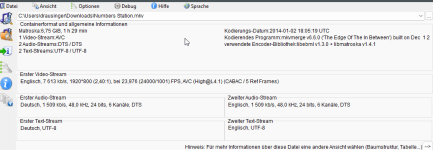

AVC können nicht alle Player abspielen.
Und DTS kann wohl der Medienserver nicht (nutze den nicht, aber sowas stand hier im Forum)

Ich hab einen Samsung TV, Player keine Ahnung, geht ja über DLNA und weiß nicht womit er das aufmacht. Ich werde heute oder morgen mal ein paar andere mkv Dateien versuchen.
