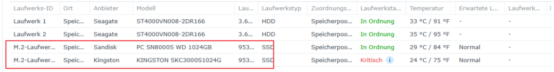

gestern habe ich in meiner DS720+ die beiden folgenden SSDs mit dem Skript von @DaveR als Volume eingerichtet:
Bis heute morgen lief alles reibungslos.
Heute morgen habe ich den Container Manager mit dem App Mover umgezogen. Während des Umzugs ging plötzlich die Kingston SSD in den Fehlermodus.
Leider bin ich so gar nicht fit in Sachen SMART-Werte. Vielleicht kann jemand mal nen Blick draufwerfen. Vielen Dank!

The Kingston looks almost new. I've had many people report issues with Kingston NVMe drives showing as critical in DSM.
Run this https://github.com/007revad/Synology_SMART_info with the --all option and it will include the drive model. You should edit the screenshots to hide the serial numbers.

Ok I ran your script. Here are the results
Unsafe Shutdowns 40 Stück bei 53 Betriebsstunden. Da würde ich ansetzen. Ansonsten schaut die gut aus.
Das ist lustigerweise die SSD, die nicht als fehlerhaft markiert ist. Meine DS meckhert wegen der Kingston rum. Die schaut aber gut aus oder? Dann vielleicht reklamieren?
Trotzdem muss ich @maxblank recht geben: 40 unsafe shutdowns sollten definitiv nicht so vorkommen. Hast du eine USV? Wenn ja, liegt es vielleicht an der NVME oder den Anschlüssen.

Danke für deine Rückmeldung. Also wenn eine USV vorhanden ist, würde ich - ich weiß nicht, wie die anderen das sehen - auf eine Defekt der SSD bzw. Anschluss in der DS tippen, oder vielleicht doch nicht ganz korrekt gesteckt.
Reaktionen: DaveR
Vielleicht ein Wackelkontakt? Vertausch vielleicht mal die Steckplätze.
So neu gesteckt und auch die Plätze getauscht. Der Fehler wandert mit. Ich werde die mal reklamieren. Danke erstmal
