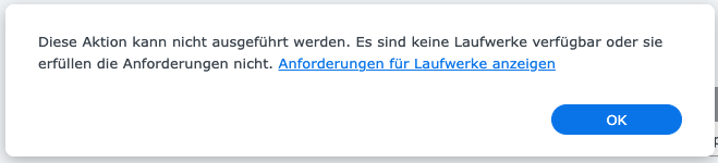

Ich habe seit kurzem eine DS923+ mit einer 12 TB WD Red Plus, dessen Volume als SHR angelegt ist. Nun kam auch meine zweite 12 TB (selber Typ) an, welche ich nun als Spiegelung (SHR oder Raid 1) hinzufügen wollte.
Problem: Die zweite Platte wird zwar normal vom System erkannt, allerdings kann ich sie nicht zum Volume hinzufügen.
Über "Volume -> Laufwerk hinzufügen" kommt die Meldung "Diese Aktion kann nicht ausgeführt werden. Es sind keine Laufwerke verfügbar oder sie erfüllen die Anforderungen nicht"
Und über "Verfügbare Laufwerke verwalten" wird zwar angezeigt, dass ichg es als Speichererweiterung, Hot Spare, neuem Speicherpool etc. einsetzen kann, aber bei allen Punkten erhalte ich dieselbe Fehlermeldung wie oben.
Die Laufwerke sind in der Synology-Kompatibilitätsliste aufgeführt. "Laufwerk identifizieren" änderte ebenfalls nichts. Die neue Festplatte ist auch neu und wurde noch nie bespielt.

Lieber Kurt! Danke für die Antwort. Hier erhalte ich eben leider die genannte Meldung (egal ob Volume oder Speicherpool)

hmmmmm, das ist komisch.
Ich habe ja einen fürchterlichen Verdacht (die ist DOA). Weil da steht schon wieder Temperatur 0°C!
Kannst du mal Versuchen ob du sie an einem PC zum Laufen bringen kannst oder ob sie dort auch abgelehnt wird, bitte Probieren.
Zum besseren Verständnis, deine zeigt 0°C an und so eine Platte konnte schon mal nicht eingebunden werden weil DOA.
Siehe
https://www.synology-forum.de/threads/wd-red-angeblich-nicht-kompatibel.128456/#post-1098682
vor allem Antwort im Beitrag # 9 - und ich fürchte bei dir ist es das selbe.

@Thonav @Kurt-oe1kyw Danke schonmal für die Hilfe! Werde mal schauen, ob der PC was damit anfangen kann bzw. die Platte in weiterer Folge umtauschen. Berichte dann, sobald ich mehr weiß.
LG Thomas
0° du musst die HDD erst auftauen, nein Spaß beiseite, die ist sehr wahrscheinlich defekt.
Wo hattest du die HDD gekauft?
