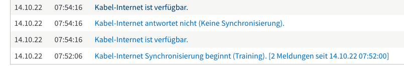

Ich habe heute morgen wieder die Syno Meldung erhalten.
Zur gleichen Zeit auf der Fritzbox:
Vor 07:52:06 gibt es keine Ereignisse mehr.
Bedeutet: Die Fritzbox hatte einen Neustart gemacht. Somit auch Netzwerkausfall an der Syno.
Das lag aber an einem örtlichen Stromausfall. Macht also Sinn.
