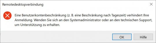

Vielen Dank für die Hinweise und die ausführliche "Gebrauchsanleitung". Das Forum hier finde ich einfach nur spitzenmäßig und wieviel Mühe ihr euch macht Ratschläge und Tipps zu vermitteln. Nochmals herzlichen Dank dafür. Habe alle Einstellungen in der NAS-Win-WM und am Steuer PC (beides Win 10 Pro) wie vorgeschlagen durchgeführt. Es hakt aber am Zugriff vom Steuer PC auf die NAS-VM: mit Anmeldung IP der NAS-VM und Name der NAS-VM reicht es leider noch nicht - Fehlermeldung. Die NAS-VM läuft bei mir – ist ja nur lokal – ohne Kennwort - evtl. liegt‘s daran. Muss ich in der NAS für die VM-Remotesteuerung besondere Rechte in der NAS vergeben oder brauche ich hier einen eigenen Benutzer? Wegen Audio: Habe in der File Station des DSM eine Vielzahl von Audio Files abgelegt, über den DSM werden die problemlos am Steuer PC abgespielt. Daher war mein Gedanke, warum findet die NAS-VM kein Audioausgabegerät? Ich finde es ja super, dass viele von euch so weit in der Materie drin sind, dass unter einem Begriff alles Wissen und das Umsetzten abrufen und aus dem Ärmel schütteln. Ich bin dagegen noch taufrisch hier und bis dahin wird es wohl noch eine ganze Weile dauern. Bei mir ist es so, als müsste einem erst einmal das Laufen beigebracht werden. Ich bitte euch daher um Verständnis, wenn ich evtl. irgendwelche Unfug-Fragen stelle. Woran könnte der Fehler auf die NAS-VM jetzt noch liegen?
Mir fällt auf, dass sobald die NAS-VM verbunden ist, läuft die 720+ recht unruhig, so als würde sie ständig intern Daten schreiben – obwohl ich nicht auf die NAS-VM zugreife, wenn NSS-VM aus dann ist die 720+ ruhig und die Platten fahren entsprechend Energieplan in den Ruhemodus.

Da wo es geschwärzt ist, sollte der Benutzername des lokalen Users der NAS-VM erscheinen. Wenn nicht - hinzufügen. Die Fehlermeldung sagt schon ganz klar, dass es theoretisch alles möglich wäre, aber eben eine "Benutzerkonteneinschränkung" dies verhindert (Zugriff verboten, Zugriff durch zeitbasierte Regel verhindert, etc.), solltest also kurz vor dem Ziel sein :)

Noch einmal vielen Dank für alle eure Hinweise. Das Problem lag am nicht vergebenen Kennwort der NAS-VM. Jetzt funktioniert's mit Remote. Sonderzeichen @ € o.k. - Audio o. k. Es läuft richtig flott.
