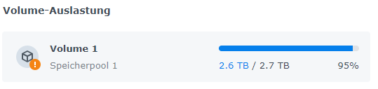

Mein 216j NAS mit 2*3TB ist laut Volume Manager nach 8 Jahren bei 2,6/2,7 TB:
Das "!" meckert schon länger die 95% Auslastung an.

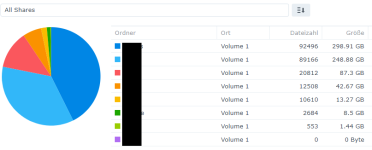

Auf der Suche, was den Speicherplatz frisst zeigt mit der Speicher-Analysator in Summe über alle Shares weniger als 1 TB an.
Wo ist der restliche Speicherplatz geblieben?

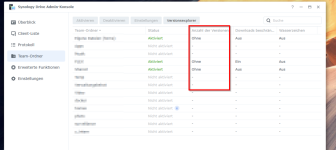

Ich würde mal sagen du nutzt Synology Drive , und das sind dort die Versionen und die Datenbank , kannst dort unterm DS Drive Server nachschauen
DRIVE, Versionierung, mal hier im Forum suchen, das Thema taucht gefühlt alle 48 Stunden auf.

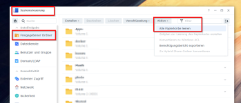

Sind die Papierkörbe aktiviert?
Wenn ja mal leeren
oder Drive überprüfen, hast du evtl. noch auf 8 Versionen stehen? Das geht ordentlich in den Verbrauch.
Auch hier mal eine Blick reinwerfen.
Und nach eventueller Anpassungen etwas warten, der Restmüll muss ja zusammengesammelt werden, das dauert einen Moment bis du ein Ergebnis siehst.

Papierkörbe würden aber mit in der Analyse für die Freigaben mitgerechnet
JEtzt kannst du Versionen runterschrauben und ein bisschen Geduld mitbringen. Das Leeren des Speicherplatzes dauert eine Zeitlang.
