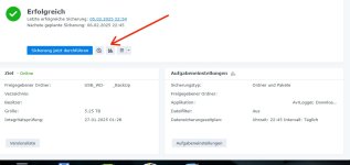

Ich habe ja ein HyperBackup auf einer Externen Festplatte gemacht.
Nur bin ich da stutzig warum das Backup dort so klein ist.
Das Problem hierbei ist, je nachdem wo Du Dir die größe des Backups anzeigen läst ist sie anderst.
Aber das soll Dir keine Kopfzerbrechen machen. In der Regel ist das Backup kleiner weil die Deduplizierung nur Daten einmal schreibt, und nicht doppelt etc.
Evtl. hast Du auch die Kompression aktiviert usw.
Du kanns aber mit dem HyperBAckup Explorer das Backup mal in den wichtigsten Dingen durschauen ob den alles vorhanden ist. Zusätzlich kannst Du das Backup überprüfen und mal aus mehreren stellen ein paar Dateien Downloaden ob das funktioniert.
Wie kann ich den HyperBackup Explorer für Windows runterladen? Da finde ich nichts.
