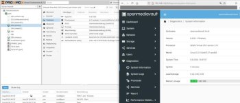

Die anderen haben das zwar auch schon geschrieben aber ich wiederhole es trotzdem noch einmal: :) Bei den genannten Gründen lass die Finger von einem Synology NAS!
Die einfachste Lösung für Dich: OMV
Die etwas aufwendigere, aber dafür auch leisterungsfähigere Lösung: Unraid, TrueNAS, oder Proxmox + z.B. OMV.
