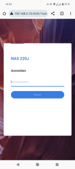

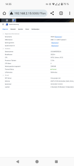

ich von von der DS220J auf die DS224+ umgestiegen. Da ich nicht alle Einstellungen neu vornehmen wollte, habe ich ich ein Backup der Einstellungen auf dem 220J gemacht und in das 224+ importiert. Das hat auch alles gut funktioniert.
Einfach die Platte tauschen ging nicht, da das DS220J nur ext4 konnte und ich die Platten entsprechend neu formatieren wollte.
Nur leider heißt das 224+ nun "NAS 220J".
Wie kann ich den Namen nun wieder ändern? Der Servername ist nämlich eigentlich DS224.

Unter Systemsteuerung -> Netzwerk -> Servername

Der Servername ist ja schon DS224. Schau mal unter Systemsteuerung, Anmeldeportal, DSM, Bearbeiten, ob da bei "Anmeldeseite Titel" noch was drinsteht. Wenn ja, macht das leer, dann wird der Servername verwendet. Oder schreib was rein, was dir besser gefällt. Ist ja nur Optik.

Danke, das wars. Habe dazu keine Infos gefunden. Jetzt siehts besser aus.
