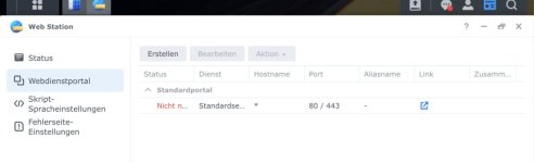

Webstation installiert und Ports in der FB freigegeben.
Die Webstation sagt „nicht normal“.
Ports sind laut Scanner closed
Und was passiert wenn du lokal mit http://<lokaleip> drauf gehst. Ich weiß nicht, was Status "Nicht normal" bedeutet.

Der Status der Webstation passt jetzt und der Zugriff lokal geht auch.
Aber von außen auch dort nicht.
