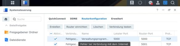

DSM zeigt mir bei der Portfreigabe einen Fehler an.:
Es gab am Router keine Änderungen. Ich habe lediglich das Update von 6 auf 7 gemacht.
Wenn die DSM die Portfreigabe testet, kommt der folgende Fehler:

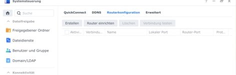

Lösch in der Synology mal alle Portfreigaben und mach diese in der Fritzbox direkt. Man sollte niemals über DSM Portsfreigeben. Man sollte auch nicht den Port 5000 und 5001 freigeben.....

Bitte mach die Portfreigaben in der FritzBox und nicht auf der DS. Wenn du schon dabei bist, mach im Router gleich das Erlauben von UPnP Portfreigaben aus. Das ist sicherheitstechnisch nicht zu empfehlen.
Außerdem solltest du niemals den Standardport nach extern freigeben.
Vergib dem WebDAV Server lieber einen separaten Port im hohen fünfstelligen Bereich und gib den nach extern frei. Und lösch alles auf der DS unter Routerkonfiguration raus

Das waren Screenshots aus der "Standardkonfiguration", die ich gemacht habe, ob es grundsätzliche damit wieder funktionieren würde.

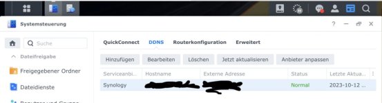

Und löst dein DDNS überhaupt korrekt auf?

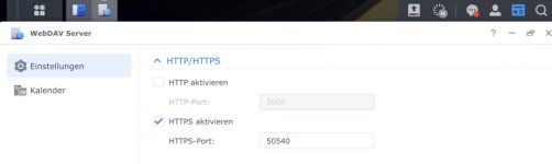

Ich habe jetzt in der Fritzbox lediglich den Port 50540 für Webdav konfiguriert. Sonst nix.

Hast du nun mal geprüft, ob der DDNS richtig auflöst mit nslookup?

Hast du nun mal geprüft, ob der DDNS richtig auflöst mit nslookup? Wird richtig aufgelöst
