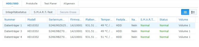

Wahrscheinlich meinst du dann hier?

Das mit den Screenshots bezog sich auf die S.M.A.R.T.-Werte. Wenn im Schacht 2 keine Festplatten mehr erkannt werden, die Platten aber wo anders problemlos laufen, dann hat deine DS wohl einen Schaden.

ich habe erste gemeldete "defekte" HDD unter Win10 das Volume wieder resettet und mit CrystalDiskInfo eingelesen...
Scheint in Ordnung zu sein.
Reaktionen: Peerli
alle HDDs um die 80000 Std
Die sind alle abgängig (ID 1 und 200)
Was muss das mir sagen?
