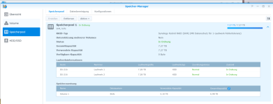

siehe hier ein SC aus der DS216+II
10.915
4.133
439
Zeige bitte mal den gleichen screenshot von der DS923+

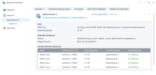

Habe nun folgendes gemacht:
Die beiden 1,5TB Festplatten reingeschoben und alles zu einem Volume gemacht.
Nun den Migrationsassistenten gestartet und nun heisst es bitte warten.
Wenn das erledigt ist und alles rübergeschaufelt wurde werde ich Festplatte 1 aus der DS216+II entfernen und eine der 1,5TB Platten damit ersetzen indem ich das Volume reparieren lasse.
Danach die zweite 8TB Platte und fertig.
Ganz ehrlich, ist schon sehr mühsam - hätte ich nicht gedacht.
Netranger
23. Nov 2008
692
44
sieht nun so aus
