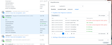

Hmm ich hab jetzt nicht wirklich viel Ahnung von SMART, aber wenn bei sda1 bei Raw_Error_Rate 62931736 und bei sdf 37542514 steht und bei allen anderen 0 - sollte ich vielleicht mal ein paar Platten austauschen?
Update: ok das sind IronWolf die anderen nicht. Ich gehe zurück auf "ich hab keine Ahnung".
SDF ist tot.
ID: 5, 187, 198, 199
Unbedingt tauschen
Ok danke dir, ich tausch sie aus.
Drei Fragen hätte ich dazu:
1. Warum zeigt die Übersicht "In Ordnung" an und erst wenn ich jede einzelne Festplatte anklicke sehe ich in der Detailansicht das da schwerwiegende Fehler sind??
2. Warum zeigt der Verlauf überall 0 an? Muss ich erst irgendwo was aktivieren damit das geloggt wird?
3. Warum kann ich eigentlich nicht horizontal scrollen, ich kann garnicht sehen wie der Satz "Es wurden schwerwiegende Fehler gefu..." weiter geht, weder das Fenster noch die Spalte lässt sich vergrößern.

1. Das musst du Synology fragen und weil die SMART Werte Interpretationsspielraum haben.
2. Ist mir nicht bekannt
3. Vordere Spalten kleiner machen oder Mouse Over nutzen.
