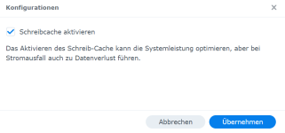

Ist der Schreibcache der Olatten aktiviert? Den Findet man im Speichermanager-HDD/SSD, das Laufwerk markieren und unter Aktion Schreib-Cache konfigurieren auswählen.
Schreiben ist aber auch immer langsamer, beim Raid ist beim Schreiben die langsamste Platte maßgeblich, während beim Lesen parallel von allen gelesen wird.
Hab eben mal für jede HDD kontrolliert, ob er Schreibcache aktiviert ist.
Für 1 Platte war das nicht der Fall!
Es ist eine der 10TB Ironwolf Pro.
Ironhealth sagt aber "Normal"
Smart sagt auch "In Ordnung".
Sollte ich hier eine Ersatzplatte beschaffen?
Wenn ich eine >10TB kaufe, würde mir das mehr Kapazität für das Volume bringen?
Danke & VG
