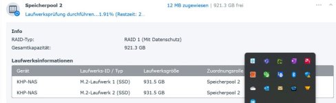

SSD M.2 M2 wird aus Speicherpool entfernt
Stimmt da war mal was, du hattest dann andere gekauft oder?
Die damaligen WD Black SN850X, die in der DS923+ andauernd nicht mehr erkannt wurden, laufen in der DS1621xs+ seit dem wie geschnitten Brot, keinerlei Probleme.
In der DS923+ werkeln von diesem Zeitpunkt an Micron NVMEs - ebenfalls sehr zuverlässig.
Mist, da habe ich wohl die falsche Nas gekauft :cool:
Sollten die noch einmal Probleme machen, fliegen die raus, dann hole ich direkt welche mit Kühlkörper
Verwunderlich ist die Temperatur, Slot 2 ist immer um 5 Grad wärmer, kann auch am Temp Sensor liegen, weil ich hatte die M2 eben getauscht.
Höre Temp bleibt aber an Slot 2
Gestern hatte ich bis zu 50 Grad, dachte schon mal das sei der Grund fürs Aussteigen.
Denke ich nicht, ab und zu gibt es halt auch Unstimmigkeiten zwischen der Hardware oder es wird etwas nicht richtig zugeordnet bei der Installation.
Die WDRed nutzen andere ohne Probleme.
Ich hatte zuerst kleinere Samsung Evo 970 Plus 500 GB und bin vor kurzem auf meiner 920+ auf die von @ctrlaltdelete vorgeschlagenen Lexar M790 2TB umgestiegen, kann ich empfehlen, keine Probleme.
Ich denke da bei diesem Thema an das Thema DS720+ wo bald jede DS den eigenen spezifischen RAM benötigt damit er läuft.
Die Patriot haben Kühlkörper drauf.
Danke euch allen für die Hilfe.
Zum Glück ist nicht so ein tolles Wetter und alle daddeln im Forum.
Euch einen schönen Sonntag noch, ich werde die M2 beobachten eventuell erneuern.
Viele Grüße
Karl-Heinz
Vermute mal bei Dir war es auch ähnlich. 😊
Reaktionen: Charly1311
