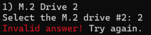

Die SMART Werte sind ok. Sehr eigenartig, kann aber trotzdem defekt sein. Hast du sie mal in den Slots getauscht?
Warte mal die Antwort von @DaveR ab. Keine Ahnung, wieso er die Auswahl von SSD 2 ablehnt.
Oder muss man da nochmal 1 tippen, also die Zahl vorne? :unsure: - Vermutlich

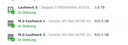

Sonst muss ich mit der DS noch einmal ein Reset machen, hat ja bei der Erstinstallation geklappt
Lass das hdd_dB Script nochmal laufen
Habe ich schon, obwohl die beiden M2 als Laufwerke angezeigt werden, kann ich kein Pool erstellen

Ich glaube ich nehme die 2 M2 raus, mache ein Reset und installiere erst mal ohne M2 und füge die dann hinzu
Jetzt probier's halt nochmal mit dem Script aus und gib bei der Auswahl der 2. SSD "1" ein (s. #8)
