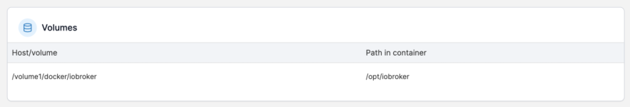

Ich hab die Docker Ordner einfach auf das neue Volume kopiert und den Container angehalten und den Pfad geändert. Ging mehrmals nicht. Vermutlich weil man dieses Script verwenden muss.

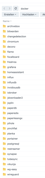

Ich würd gerne diese alle verschieben.

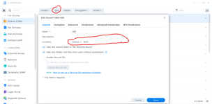

Wieso hasst du nicht die Eigenschaften des Ordners Docker einfach auf Volume2 geändert?
Ob man Homes verschieben kann weiß ich nicht.
Klar, den Homes-Ordner kann man einfach in der Systemsteuerung aufs andere Volume schieben (so hätte man das mit dem Docker-Ordner auch machen können):

Ich sichere jede Nacht über HyperBackup den Ordner Docker. Sonst habe ich alle Rezepte für die COntainer in Portianer und installiere darüber. Das ist mein Backup, weil die einzelnen Einstellungen doch im Ordner sind.
Ich versuch es nochmal, udn schalte vorher komplett Docker ab im PacketZentrum. Ich hatte es vorhin nur den einzelnen Container gestopt. Die Daten auf das neue Volume kopiert und mit angepassten Pfad geändert.

Ich habe den App mover benutzt und den Speicherort vom Docker Ordner geändert.
