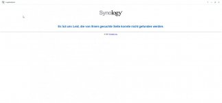

Läuft nicht...
Was habe ich gemacht:
( RS 814)
Alte version deinstaliert 0.8 Instaliert kein erfolg
Brave nach geleert Keinen erfolg
Brave inkognito browser Keinen erfolg
Reboot der RS 814 und Schach geleert Keinen erfolg
Anderer Browser ( safari) keinen erfolg
Test mit einer RS 819 dort hatte ich das Paket NIE installiert gehabt.
Das selbe:
"Es tut uns Leid, die von Ihnen gesuchte Seite konnte nicht gefunden werden"​
Bildschirmfoto 2021-07-03 um 22.02.42.pngRS 819
Ich bin Ratlos
Bildschirmfoto 2021-07-03 um 21.58.07.png RS 814
Die software einer ARM RS und einer Normalen DS können ja nicht so unterschiedlich sein ?

Falls du dich ein wenig auskennst, könntest du dich als root auf die Konsole aufschalten und folgendens versuchen...
Bash:
cp /usr/syno/synoman/webman/authenticate.cgi /var/packages/LogAnalysis/target/ui/modules
cp /usr/syno/synoman/webman/login.cgi /var/packages/LogAnalysis/target/ui/modules
cp /usr/syno/bin/synowebapi /var/packages/LogAnalysis/target/ui/modules
chown -R "LogAnalysis.LogAnalysis" /var/packages/LogAnalysis/target/ui/modules
Es könnte sein, das deine RS Boliden hier andere Dateien verwenden als die DS Boliden und so die Authentifizierung nicht richtig funktioniert.
Hinweis: Die grade aufgeführten Befehle funktionieren einschließlich bis LogAnalysis Version 0.8. Aktuell befindet sich auf CPHub die Version 0.9 in der Pipeline (bisher noch nicht freigeschaltet). Mit dieser Version ändert sich der Paketname und somit der Pfad zu den Dateien. Dieser lautet ab dann /var/packages/LogAnalysisDSM7/target/ui/modules

@Tommes
Also ich habe die Dateien auf beiden RS wie in deiner Anleitung mit den Befehlen verschoben / kopiert und es hat auf beiden danach funktioniert..
Besten dank.

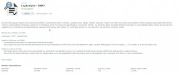

Nur zur Info. Die Version 0.9 für DSM 7 steht jetzt zum Download bereit. Leider wird das Paket-Icon weder bei CPHub noch im Paketzentrum des DSM angezeigt. Es handelt sich hier aber nur um ein Luxuxproblem, welches ich in den nächsten Tagen noch korrigieren werde.
Vor allem aber interessiert mich, ob ihr bzw. wie gut ihr mit dem Einrichten der manuellen Aufgabe zurecht kommt, um eure Ordner- und Dateirechte innerhalb /var/log zu erweitern. Für positives wie negatives Feedback diesbezüglich wäre ich sehr dankbar (gerne auch per PN).

Ähm… dir ist aber schon bewusst, das es LogAnalysis einmal für DSM 6 und einmal für DSM 7 gibt. Du kannst unter DSM 6 nicht die Version für DSM 7 installieren, genauso wie du unter DSM 7 nicht die Version für DSM 6 installieren kannst.
Ich habe eben erst eine weitere Version vom LogAnalysis (Version 1.0) bei CPHub in die Pipeline geschoben. Ich habe bei diesem Update u.a. versucht es hinbekommen, das nur das jeweils richtige Paket im jeweiligen Paketzentrum unter DSM 6 und 7 erscheint. Ob das geklappt hat, sehe ich aber erst, wenn die Versionen von den Machern von CPHub freigeben wurden.
Vermutlich wird auch wieder das Icon von LogAnalysis unter DSM 7 wieder erwarten nicht angezeigt werden, da mit DSM 7 auch ein anderes Bildformat (64x64 Pixel) als unter DSM 6 (72x72 Pixel) eingeführt wurde. Aber auch das werde ich erst wissen, wenn die Pakete online sind. Ggf. müssen hier die Macher von CPHub etwas an ihren Einstellungen ändern, damit die Icons wieder angezeigt werden.
Es bleibt also spannend

Log Analysis 1.0.004 läuft nicht auf DSM 7.0, "die von ihnen gesuchte Seite kann nicht gefunden werden". 15-08-_2021_01-33-46.jpg15-08-_2021_01-34-15.jpg
